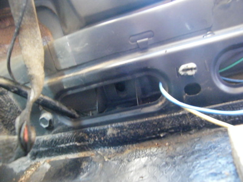

sinon j'ai eu la désagréable surprise , en déhoussant mon coffre pour passer le faisceau de l'attelage de trouver la moquette humide.
en poussant un peu plus loin mes investigations , je me suis aperçu que l'humidité s'était propagée jusque sous la mousse anti bruit sous la banquette arrière.
Bien trempée tout ca....
j'ai du coup tout dégarni, virer les caches plastiques lateraux , sorti le tuyau , et en avant pour des essai au jet pour localiser cette fuite .
rien sur les coté.
J'insiste au niveau du hayon.
La ca coule .
bien...
je démonte le pare choc car ca rentrait pas par le joint de hayon.
en réalité , l'eau pénétrait par deux des trous dans la jupe arr qui servent à fixer le pare choc ou plutôt son renfort .
Ma voiture a eu un choc arr qui a nécessité de changer PC et hayon.
Ils ont du garder le renfort derrière le pare choc malgré deux fixations pétées.
du coup, pas de filetage qui rentre dans la jupe et qui vient donc boucher le trou.
l'eau s'engouffrait par la et inondait l'auto .
une photo pour situer :
cela explique peut etre les nombreux cas d'humidité persistante au niveau du coffre que l'on a pu recenser sur le fofo.
J'ai bourré de mastic et plus d'eau.
en tous cas je comprend mieux l'humidité importante sur les vitres arr ...comme mon radia de chauffage fuyait , je mettait cela sur son compte .
comme on dit , cacefait .
