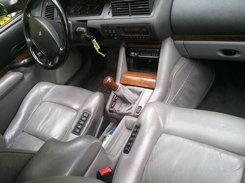

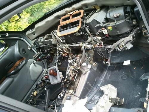

Ceux qui suivi mon retour du meeting savent que miss nanane m'a fait un coup de calgon le radiateur de chauffage etant passé du mode goute à goutte au mode petit jet, ces derniers temps la conso d'eau etait de 1l/100kms
un changement s'imposait et j'attendais les beaux jours ..... donc on part de ca
pour arriver à ca
et quitte à faire autant tout enlever pour revision du bloc chauffage/clim
on commence à demonter le musee des horreurs ...
Et voilà un bloc entierement nettoyé, et presque remonté
evidemment les moquettes etant sales de 234.000kms et imbibées de LDR ont été passées au karcher et produits pour ressortir propres
Le remontage n'est pas fini car les moquettes n'etaient pas seches ce soir mais demain midi je reroulerais dans une nanane qui ne sent plus le LDR

Remontage fini ce midi remplissage de LDR purge on fait tourner, on revidange et on recommence . comme ca le circuit est tout beau tout propre, pas de risque de salir le radia tout neuf.
j'ai essayé le chauffage ca chauffe evidemment super bien mais je n'ai pas insisté, preferant la clim ecologique cad vitres ouvertes.
à suivre : le remplacement des joints de compresseur de clim puis on rechargera
à suivre ...
