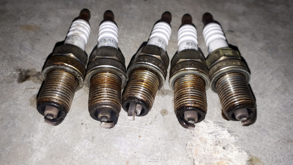

Les amortisseurs arrières sont toujours dans la todo,
Changement des bougies super4 + filtre à air + bobine + capteur aac (tous les deux bosch, ils étaient d'origine) + débitmètre (origine -> ridex) + batterie qui avait fait son temps (3 et demi)
De gauche (côté distribution) vers la droite, elles avaient 50 000 km :

Message par jpdubuc » 19 mars 2021, 16:38
50 000 km pour les bougies, c'est peut-être un peu fort.
Elles donnent l'impression d'être identiques.
Notes la référence Renault des anciennes ?

Message par Valentin » 19 mars 2021, 16:50
Re Jp,
Malheureusement, je ne peux pas te confirmer à 100 % la référence car je les ai jeté et je n'ai pas pris d'autres photos
Elles ont été monté par Renault, sur la facture, c'est noté Réf : 77 00 500 180

Message par jpdubuc » 19 mars 2021, 16:58
Vue de chez Oscaro : ;) Et donc entre autre : "BOSCH - 0 242 235 666" : FR7DC+ préréglées à 0,7 mm.

Message par fkp 94 » 19 mars 2021, 19:49
50.000 c'est bdeaucoup trop sur le 2.5. la preco est à 30.000 à l'essence.

Message par jpdubuc » 19 mars 2021, 20:02
Il y a deux soucis à dépasser 30 000 km :
  • Le plus connu : vieillissement de la bougie et perte d'efficacité, ratés, ...
  • L'effet de bord (avis perso) : le pas de vis se grippe avec le temps trop long entre les démontages, avec des risques de blocage.
    Le 2,5L 20V et le 2L 16V ont des bougies accessibles facilement avec une clé dans l'axe, ce qui limite ce risque.
    Sur un moteur de Citroën GS ou LN (base 2CV) c'est beaucoup plus sportif et dangereux pour le pas de vis.
