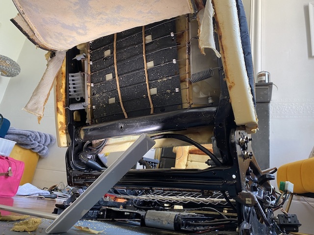

J’avais laissé mon matériel de soudure au garage, donc ce ne fut que du temporaire.
J’ai raccordé les A1/A3 à une alim 12v, et B2 a sa masse.
Ça fait fonctionner le compresseur, ainsi que les moteurs, mais doucement. En fait, l’alim est trop faiblarde. J’en mettrais une autre.
J’ai sorti la platine pneumatique comme tu me l’a indiquee, et effectivement, le plastique est fissuré autour des billes.
J’ai dépiauté en partie le second siège passager, pour sortir la commande pneumatique, elle est dans le même état, voire même pire
T’as déjà tenté une réparation de ces fissures ?

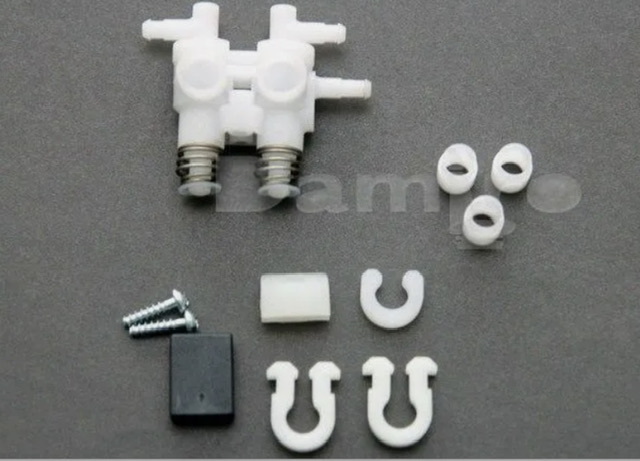

La bille est fixe, elle sert de bouche trou.
J'en avais déduit que sans elle : le montage interne serait impossible, en particulier les vides internes.
Il s'agit de plastique, donc de moulage, donc d'axes positionnés pour faire des cavités utiles aux passages de l'air.
Comme le montage est en force, le plastique fini par vieillir et casser.
Donc rendre étanche la zone externe est la seule solution.
Il me semble que @Dany l'avait fait.
J'ai un doute, mais il me semble l'avoir fait sur ma Phase-1, au cas par cas.
Par contre ce plastique fendu est poubelle :
Le piston qui a le ressort n'est plus dans un cylindre étanche.
Un bloc est remplaçable (voir plus haut), c'est monté par empilement.

Remplaçable oui et non, il est en bout de piste donc remplaçable par un identique, mais les autres sont dans le même état :S
J’ai cherché un moment une solution de remplacement
Le plus proche était ça, mais si l’on peut récupérer les capuchons supérieur sur les nôtres, il reste la partie avec la bille qui est différente, donc pas d’intérêt
J’ai tenté une méthode « bourbier »
Lissage des fissures à l’acétone, pour que ça pénètre plus profond que la colle, et j’ai enduit de colle pare-brise par dessus
Je laisse sécher 24h, et je vois ce que ça donne demain soir, en rentrant de Paris.

J’ai quatre sièges (2 conducteurs / 2 passagers)
Les blocs commande des passagers sont dans le même état.
L’un des deux conducteur n’a que l’assise qui ne fuit pas.
Le second: inconnue totale

Je vais essayer de fondre le plastique sur une seconde commande , avec un fer à souder, en y allant molo pour ne pas traverser
J’ai monté cette commande « réparée » sur le siège passager en rab’: tout le monde se gonfle. Cela prouve que les coussins horizontaux étaient bien crevés sur le siège d’origine de la voiture.
Il me reste donc à échanger les coussins du dossier
Si quelqu’un a des blocs commande en meilleur état que les miens, qu’il me fasse signe en MP

Hello
J’ai retiré les coiffes des deux dossiers passager
C’est amusant de voir deux types de montage
La mousse plaquée au dos des sièges n’a pas du tout la même tronche. L’une tire sur le kaki et est à moitié en lambeaux. L’autre paraît toute fraîche et non délavée. Est-ce un matériau différent ou est-ce que la première a reçu de l’humidité… les autres mousses ne semblent pas aussi altérées
Sans surprise, les trois poches sont bien crevées sur le siège d’origine. Ici aussi, matériau différent. Un genre de textile un peu rigide pour ceux d’origine, contre un morceau de plastique cassant pour le remplaçant. Et les poches ne sont pas jaunies et dures.
D’ailleurs, il y avait une différence sur le boîtier de commande de l’ergo. Celui du siège d’origine avait une tringle en métal fine (section ronde d’1mm), tandis que le siège remplaçant avait un morceau de plastique, bien plus épais
Allez, une petite sieste et on s’y remet

Renault a tendance à remplacer des pièces en métal, par des pièces en plastique similaires : exemple la tige de la trappe à carburant.

L'effet crevé est (d'après ma Phase-2) lié à la chaleur.
Du coup, je gare les deux Safrane avec l'arrière vers le soleil.
Une car elle a un panneau solaire, l'autre car elle a les vitres teintées à l'arrière.

Yep, ça C’est prevu dans le taf du sellier: renfort de mousse en plus d’un « regonflage” de mousse d’origine à la vapeur
Certaines mousse y sont plus réactives que d autres
